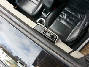

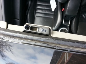

jutro powinno być u mnie cieplej więc otworzę dach. Zrobię fotki jak jest u mnie. Może wyciągnie się dzięki temu jakieś wnioski.
Dodano: 20 lut 2013 - 13:38
Nie było kiedy wcześniej, a jak było kiedy to nie było jak.
W każdym razie faktycznie prawy rygiel jest z luzem. Wrzucam fotki mojego, razem z oringami i resztkami wazeliny. Widać też, że u mnie brakuje plastikowej tulejki na prawym ryglu, no chyba, że ma jej nie być. Jak jest u Was?
No zaznaczyłem, ale dalej mało widać. W każdym razie w prawym zamku mam tylko metalowy pręt, w lewym zamku na tym pręcie jest jeszcze plastikowa tulejka.

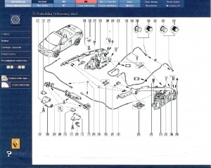

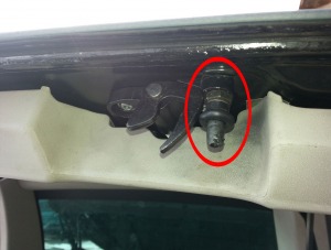

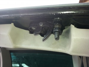

W mojej megance brakuje bolca, który zaznaczyłem na zdjęciu od subratri. Mam też podgląd z programu serwisowego na elementy dachu. Czy jesteście w stanie mi powiedzieć pod jakim numerem ten bolec się ukrywa na załączonym schemacie?
Ten element jest w dachu a ty pokazujesz bardziej to co jest w "nadszybiu". Ja tutaj tego elementu nie widze, ale dodam ze bole jest wkrecany na gwint. Jesli potrzebujeesz takowego to zapewne bedziesz musial kupic caly zamek górny-najleppiej na szrocie.
Dzięki za info. Właśnie dowiedziałem się w serwisie Renault, że ten bolec jest elementem części nr 7 i nie jest dostępny osobno. Koszt całej części nr 7 to 2000 zł netto ;)
Tak więc szrotowe poszukiwania czas zacząć :)
Tak masz racje, ta część to jest jako całość nr.7, a dodatkowo jest ta końcówka nr.28. Jak dobrze trafisz to może na szrocie jak napisał Tommi3737, uda ci się dostać sam element od zamykania dachu, ale raczej jeśli ktoś sprzedaje dach, to nie będzie chciał odsprzedać samych bolców! A jak auto miało dzwona(to na szrocie) to pewne jest że te bolce pęknięte są od reszty która jest(tak mi się wydaje ) żeliwna przez co krucha :-) . Mi się udało kupić sam ten zamek z bolcem, bo miałem jeden wyłamany. A też tak mam w tych zamkach które pokazałeś na zdjęciach Subratri, że jeden ma blaszkę drugi nie. Bo w obu inaczej położone są czujniki.
