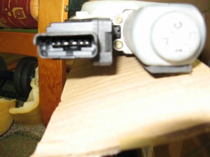

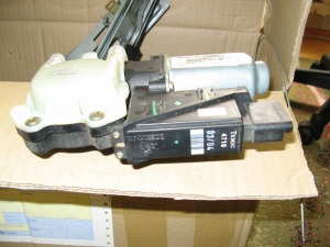

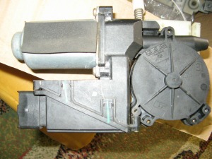

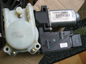

Wg opisu aukcji powinien on bezpośrednio pasować, niestety jak się okazało przy samym montażu sterownik/przekaźnik/moduł jest zupełnie inny. Zakupiony mechanizm posiada okrągłe wejście i jest mniejszy, stary mechanizm jest 6-pinowy prostokątny. Prawdopodobnie ten z allegro nie posiada funkcji domykania szyb.
Czy jest możliwość przełożenia tego sterownika ? Czy też muszę szukać nowego pełnego mechanizmu ? Być może ktoś z forumowiczów ma kompletny mechanizm na sprzedaż ?
Zdjęcia starego modułu:

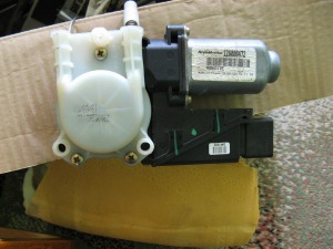

Skoro Twój zespół jest do wywalenia, to go rozmontuj i spróbuj czy sam silniczek bez linek działa podpinając sam moduł i napęd pod instalacje w drzwiach.
Ostatnia fotka 3 śruby na śrubokręt krzyżakowy. (sam zobacz jakie to upierdliwe otwierać fotki z fotosika, które za jakiś czas i tak znikną)
Jeśli działa poprawnie, to poskładaj jeden z dwóch, tzn. zakupione linki z bębenkiem pancerzami i prowadnicami, a do tego stary silniczek, przekładnia moduł.
