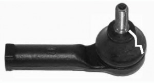

Zmienałem wczoraj zewnętrzne gumy drążka stabilizacyjnego i zauważyłemm uszkodzoną gumę prawej końcówki drążka kierowniczego.
Uszkodzenie wygląda mniej więcej ja na zdjęciu, guma się rozchodzi i jest szpara około 0,5cm czy moge tak jeździć czy umawiąc się na wymianę końcówek?
Białą kreską zaznaczone pęknięcie gumy. Końcówki były wymieniane max 18 miesięcy temu <czerwona> :)

Uważaj przy wymianie aby gum nie uświnić smarami ropopochodnymi.
Skraca to życie osłon diametralnie.
Można użyć smarów silikonowych na trzpień aby kolejne wymiany były łatwiejsze lub miedzianego.
Powodzenia, przerabiałem temat kilkanaście dni temu <czerwona>
Przesadzacie trochę z tą wymianą. Jak na przeglądzie wyjdzie, że ma luz to wtedy wymieni inaczej to tylko strata kasy. Nawet jak podjedzie tam jakiś syf to i tak będzie działać. To nie przegub, że trzeba jak najszybciej wymienić osłonę.
marcindj, masz rację - to nie przegub, bo tu tarcie jest na styku metalu z plastikiem, więc jak dostanie się tam piach, to plastik dużo szybciej się wytrze, niż metal i luz powstanie o wiele szybciej. O ile z małym luzem na przegubie napędowym da się jeszcze jako tako jeździć, to z luzem na końcówce kierowniczej już nie.
