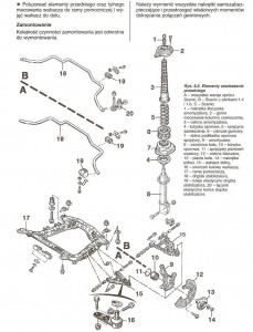

Witam, czy jest możliwe że gdy obróci się górne mocowanie sprężyny w mak-personie o 180 stopni( bo jest taka opcja) sprężyna wyskoczy ze swojego ustawienia podczas zmontowania na amortyzatorze oczywiście podczas eksploatacji u mnie to się stało po wymianie sprężyn na kajaba nie mam pojęcia jaka jest przyczyna.Sprężyna nie stoi w swoim ustawieniu, sprężyny niby są prawidłowo dobrane ,proszę o pomoc
nie zgodzę się z tym. Sprężyna nie obróci się w górnym mocowaniu, gdyż tam nie ma łożyska. Łożysko znajduje się pomiędzy dolnym siedziskiem sprężyny a kołnierzem amortyzatora. Więc obróci się tam gdzie ma mniejszy opór.
Na dolnym siedzisku spręzyny jest przetłoczenie, które zapobiega jej obracaniu względem siedziska. Jeżeli sprężyna się obraca to razem z dolnym siedziskiem. Obrót jest ograniczony i napewno nie wynosi 180 stopni.
Tak więc sprawdź:
- jak dolega spręzyna do siedziska. Czy dolny koniec sprężyny jest zablokowany poprzez przetłoczenie siedziska.
- jakie jest naprężenie czy faktycznie sprężyny nie są za krótkie.
- czy dolne siedzisko sprężyny obraca się na łożysku.
