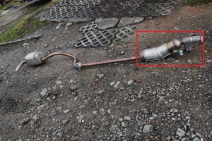

Kolego korjo z tego co mi wiadomo filtry FAP w modelach megane III 1,5 DCI 105KM, lub scenic III 1,5 DCI 105KM nie występują. Występują natomiast w modelu megane III 1,5 DCI 110KM i 90KM. Tyczy się to także scenica III. Mówimy tu cały czas o silnikach 1,5 DCI medeli trzeciej generacji. Jeśli masz inne dane na ten temat, to prosimy o podzielenie się nimi...
No i cofam, co powiedziałem, może faktycznie takowe były ;) ?
