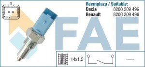

Musze wymienić czujnik włączania świateł cofania ( skrzynia) w Megane 2 1.6.16V benz.Sprawdziłem kilka tych czujników i mam wątpliwości jakie są właściwe numery ( zamieników) z n/w firm:
1.FAE - ?
2.EPS - ?
( MOJE TYPY TO FAE.40998 oraz EPS.1.860.245...)

Zadzwoń do ASO po nr VIN podadzą Ci nr OEM czujnika, wtedy możesz to porównać do zamienników. W odwrotną stronę może być trudno.
Jak chcesz sprawdzić co masz spróbuj w sklepie internetowym Inter Cars.

To raczej zwykły włącznik i będzie pasował każdy o tym samym gwincie i długości(2 czy 3 piny to już szczegół),chodzi tylko i wyłącznie o to żeby wybierak w skrzyni dokonał jego włączenia przy przesunięciu na wsteczny...mógłby być nawet od Zaporożca ;) Edytowane przez tom2125
tom2125, G- prawda. Może w Megi I ale nie w II gdzie ten czujnik odpowiada także za sygnał pozwalający na odpalenie lub nie silnika w zależności czy mamy neutral czy bieg i który z pedałów mamy wciśnięty. M /S II to nie pabieda czy zaporożec.
Dlatego napisałem,że pomijam ilość pinów i podtrzymuję swoje..każdy z trzema pinami i każdy z dwoma pinami w zależności czy skrzynia manual czy auto,byle długość i gwint się zgadzał...jeżeli Zaporożec ;) Ci nie odpowiada to może być np. od Nissana. To tylko włącznik jedno lub dwubiegunowy.post-47116-0-40745400-1353944372_thumb.jpgpost-47116-0-16501000-1353944379_thumb.jpg Edytowane przez tom2125
Weź jeszcze poprawkę na kombinacje łączeń pomiędzy tymi trzema pinami. Nie wszystkie marki muszą to mieć ujednolicone, choć produkowane w jednym konsorcjum maja większe na to szanse. Nissan to dobry trop.
;) No i coś w tym jest. Przepatrzyłem 4 schematy ( więcej już mi się nie chciało ;) ) i rzeczywiście wykorzystane są dwa piny.
Jednym "leci" zasilanie po bezpieczniku, drugi kończy się w skrzynce BSI i stamtąd jest sterowane wł/wył świateł cofania. Skoro tak jest to nie ma najmniejszego problemu aby informacja o włączeniu wstecznego przekazywana była dalej.
