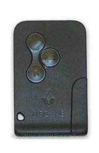

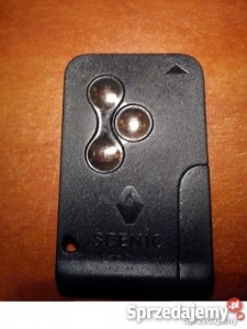

Karty w meganach i sceniolach nie są blokowane w slocie w czasie pracy silnika, tak jak przykładowo w LAGUNACH. W kartach brak otworu na blokadę.
post-2372-0-42603400-1355596687_thumb.jpg post-2372-0-02744000-1355596700_thumb.jpg post-2372-0-21777600-1355596749_thumb.jpg
