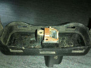

Czy mogę dostać od kogoś jakiś zdjęcia/rysunki jak wygląda "mikro styk klapy tylnej" w środku, czyli ta kostka do otwierania bagażnika?
Bo wydaje mi się na 99% ze brakuje mi jakiejś "blaszki :D"

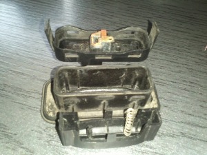

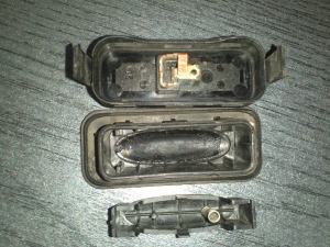

Dokładnie jak wyżej - blaszka jest dość skomplikowana i do tego posiada przynitowany styk, jak w przekaźnikach. Można się pokusić o wstawienie tam mikroprzełącznika i doprowadzenie przewodów do oryginalnych styków, ale mikroprzełączniki są dość delikatne i zakładam, że takie rozwiązanie długo nie "pożyje".
dołączam się do prośby o zdjęcie lub rysunek jak to wygląda w środku. dzisiaj zamknąłem bagażnik i już nie mogę go otworzyć, od środka awaryjnie normalnie otwieram, zdjąłem ten przycisk otworzyłem go i da blaszka mi wypadła i teraz nie wiem jak ona ma być zamontowana. dotykałem palcem te styki i wtedy słyszałem, że zamek coś reaguje i wydawał taki dźwięk, czyli powinno być ok wszystko ?

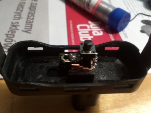

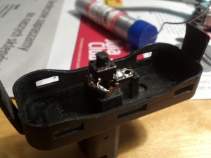

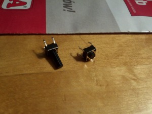

Jak mówiłem udało mi się coś wyczarować niekoniecznie profesjonalnie ale działa! ;)
Kupiłem we Wrocławiu na ul. Tęczowej w sklepie elektrycznym mikrostyki, mają naprawdę duży wybór takich pierdułek polecam ;)
Nie chciałem wszystkiego w środku wypruwać żeby czasem nie uszkodzić gniazda gdyż potem musiał bym psuć oryginalną wtyczkę co w przyszłości może wiele zaoszczędzić podczas wymiany na nowy oryginalny mikrostyk.
Więc przylutowałem w środku mikrostyk co prawda zastanawia mnie ile to wytrzyma... bo naprawdę solidnie to wyglądało(mam nadzieje ze nie wyglądało tylko). :P

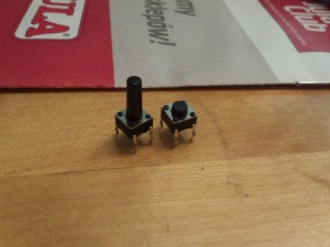

Na zdjęciach które zamieściłem są 2 mikrostyki ja użyłem tego większego więc musiałem trochę go skrócić ale ten mniejszy myślę że też dał by rady.
Do sprawdzenia użyłem miernika czy to wszystko działa by nie biegać do auta takie małe lenistwo(To dla tych leniwych i bardziej wyposażonych),wydałem za niego tylko 15zł :D więc zostanie na przyszłość jak się nie popsuje leżąc :P
Wytestowałem w autku wszystko sprawnie działa mam nadzieje że mój wynalazek pożyje przynajmniej do następnej zimy a najlepiej do końca...! :P

A co jeśli mam tę blaszkę. Nie wiem czy ona ma być na tym styku na stałe czy przylutowana? Wygląda to tak jakby to był nit i nie wiem czy lutować czy luźno to musi zostać?
