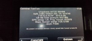

Mam Scenica 3 z 2012r. Przerobiłem kabel na odpowiednie piny i próbuję się połączyć z navi. DDt4All widzi radio i navi jednak zwraca mi błąd
Found ECU [Navigation] (no relevant ECU file found) :DIAGVERSION [73] SUPPLIER [329] SOFT [65FF] VERSION [9668]. Skutkuje to tym że ne mogę odczytać danych i się połączyć. Robię to, ponieważ od miesiąca przestał mi działać fabryczna kamera cofania (po wrzuceniu wstecznego pikają tylko czujniki a na ekranie jest ciągle tylko mapa nawigacji). Podejrzewam moduł w bagażniku ale najpierw chciałem sprawdzić konfigurację. Ściągałem już różne bazy do DDt ale bez skutku. Poniżej zdjęcie z info mojego TT.
Ktoś ma jakiś pomysł jaką bazę pobrać lub co jest przyczyną niedziałającej kamery ?
