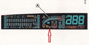

Dzisiaj zaobserwowałem, że jak po naciśnięciu START pojawi się kontrolka świec żarowych to odpali, jeśli nie pojawi się to po kilku sekundach jest opisywany błąd.
Toś mnie zaskoczył... ja takowej kontrolki nie mam ;)
Jak byś mógł to cyknij fotkę i wstaw, bo normalnie nie wierzę ;)
W moim sceniolu drugim też się taki piktogram spiralki pokazuje na chwilę w czasie grzania świec.
Jest ona po lewej stronie tylnego lewego koła w piktogramie autka.
Tak to jest jak się tylko na przycisk naciska i na resztę uwagi nie zwraca. Faktycznie się zapala, nigdy nie zwracałem na to uwagi. W starym sceniolu musiałem czekać aż zgaśnie i dopiero stacyjka przekręcić. Do lepszego człek się szybko przyzwyczai i zapomni o gorszym.
