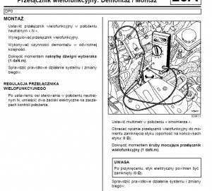

To już dla mnie czarna magia...pomożesz proszę i rozpiszesz jak to zrobić z tym multimetrem i gdzie jest ten przełącznik wielofunkcyjny?
Chodzi o to?
http://serwer.robert.webd.pl:30/ASB/petrila.net/peugeot/Service/406d9/info/pl/b2cg79kc.htm
No właśnie tylko nie rozumiem o co chodzi z tym przekręcaniem w lewo i prawo. Trzeba obrocic w lewo i prawo i z powrotem na środek żeby omomierz pokazywał 0?
