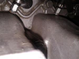

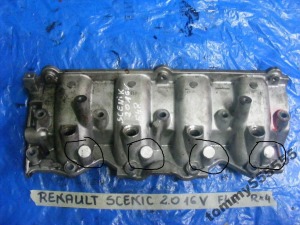

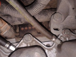

Nie ma racji, jest nawet lepiej przystosowany do lpg niż 1.6 16v z tego względu, że posiada fabryczne nadlewki na kolektorze ssącym pod wtryskiwacze gazu, czego silnik 1.6 nie posiada. Poza tym koło zmiennych faz rozrzadu, jest bardziej awaryne w silnikach 1.6 16v. Nie słuchaj złych doradców, tylko zakladaj lpg u kumatego montażysty.

na 110% posiada takie
Scenic II 1.6 16V K4M T782 z 2003 roku:
Pokaż palcem, niech uwierzę, że śnię.
http://allegro.pl/kolektor-ssacy-renault-scenic-1-6-16v-i3007249052.html
http://allegro.pl/renault-scenic-ii-1-6-16v-kolektor-ssacy-i2973960443.html
