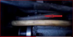

By pozbyć się całkowicie pęcherzy wymień przewód zaznaczony strzałką na gumowy paliwowy o średnicy 8 mm, zaciśnij go opaskami. To najtańsza opcja i kilkanaście minut roboty.
Tak, tylko na nim może zassać powietrze albo na króćcu przy filtrze albo przy pompie. Jak to zrobisz to podwoisz wartość samochodu. :D Trochę nisko go cenisz.
