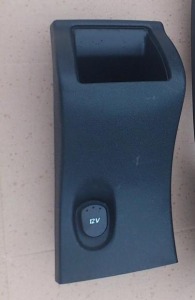

Niestety nikt nie podpowiedział mi czy tunel z podłokietnikiem od coupe będzie pasował do zwykłego HB więc zmuszony byłem zaryzykować i kupiłem taki tunel. Wymiana okazała się banalnie prosta, którą bez większej wiedzy wykonałem sam w godzinę. Okazało się, że pasował bez problemu, jedyny problem to nie pasujący mieszek hamulca ręcznego. Ten z tunela płaskiego (bez podłokietnika) jest dłuższy/większy więc jeżeli ktoś z was planuje wymianę to niech od razu kupuje tunel z mieszkiem.

Peen zastanawiająca jest sytuacja, że rozbiórkowe tunele środkowe z podłokietnikiem są oferowane bez tylnej ścianki ze schowkiem!
Jakoś ze dwa lata temu sam się wpuściłem w taki kanał na alle - gość zlał moje zaczepki, że sprzedał mi niekompletny tunel (zdjęcia w aukcji były tak chytrze porobione, że na żadnym tego "tyłka" nie było widać) i ani prośba o przyjęcie zwrotu ani spór formalny do niczego nie doprowadziły.
Być może na nic Ci się nie przyda moja informacja (pisałeś swój post przeszło 3 miechy temu) ale zakup brakującego elementu - "tyłka" jedynie w ASO a koszt coś koło 3 stów, mieszek na dzwignię ręcznego wraz z odpowiedniego kształtu plastikiem - kosmos 200zł. Razem 5 stów plus zakup samego tunelu (strzelam, że wybuliłeś ze 2 stówy) czyli całość jak mawiała jedna z moich koleżanek "miażdży jaja".
Reasumując jak ktoś potrzebuje to mam i sprzedam w promocji za 100zł tunel z podłokietnikiem bez "tyłka" i mieszka na dźwignię ręcznego.
Krzychos kupiłem taki tunel właśnie bez tylniego schowka za 120 zł ze skórzanym podlokietnikiem więc tragedii nie ma. Również nie miałem tego tylniego schowka, ale jak wspomniał poprzednik można już kupić za 60 zł z kosztami przesyłki. Do tego dochodzi jeszcze zmiana mieszka hamulca ręcznego. Całość może się zamknąć w 300 zł i moim zdaniem warto bo wygoda podczas jazdy dużo lepsza.
