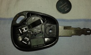

Kupiłem Scenica I phII 2001 1,9 dCi. Od startu nie działa w nim centralny (z pilota/kluczyka). Kluczyk dostałem jeden i wygląda tak jak zdjęcia na początku tematu - kluczyk radiowy. Otwierać drzwi mogę tylko z zamków, a zamykanie wygląda tak, że klikam na przycisk na konsoli przy otwartych drzwiach kierowcy, zamykają się wszystkie, natomiast drzwi kierowcy zamykam zamkiem.
