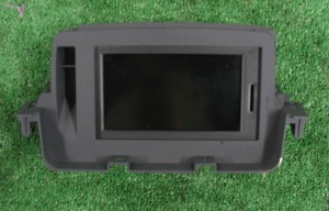

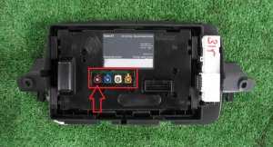

Musisz znaleźć wyświetlacz, jak na zdjęciu z 4 wejściami FAKRA jedno dodatkowe, którego nie ma w wersji bez Live odpowiada na podłączenie anteny GSM.
