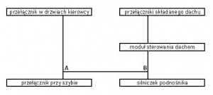

Pogrzebałem trochę dalej i przeanalizowałem schematy. Wydają mi się jednak niekompletne. Nie potrafię znaleźć punktu oznaczonego jako B na moim schemacie uproszczonym. Skoro podnoszenie sterowane z modułu dachu działa, a nie działa sterowanie od przycisków, problem powinien leżeć gdzież pomiędzy punktami A i B. Niestety, w schemacie modułu sterowania dachem nie potrafię znaleźć wyjścia sterującego szybami.

Tak w kilku słowach. Sterowniae przyciskami "w drzwiach" polega na podaniu masy na odpowiedni przewód, czyli zwykłe zwarcie do masy. Sterowanie z przycisku centralnego odbywa sie za pośrednictwem UCH i sterownika dachu, ten wysyła sygnał cyfrowy (tzw ramkę) na dodatkowy, piąty kabel przy sterowniku szyb. To są dwa supełnie odrębne i nie mające ze sobą żadnego związku procesy.
Tak więc, albo na któymś nie masz masy co w zasadzie jest mało prawdopodbne, albo padł sterownik szyby. To drugie - jak wynia z postów na forum jest bardzo prawdopodobne.
