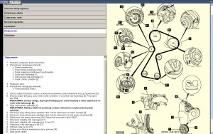

A czy może ktoś mi wyjaśnić sedno pytania jak ustawić ten rozrząd ?
Ściagnij sobie od nas Dialogys. Chciałem wkleić teraz Ci urywek, ale było tego kilka stron, a jestem w robocie i nie mam czasu za bardzo. Dodam, że oczywiści emusisz miec blokady do tego. Napisz potem jakie spustoszenia zrobiła u Ciebie ta awaria. Szczerze życzę Ci, aby to się skonczyło tylko na ponownym ustawieniu rozrządu, ale rozsądek mi podpowiada, że raczej czeka Cię remont głowicy.
nie koniecznie na elektrodzie jest tam o tym ,teraz szuałem
Jak sie myle niech ktoś mnie poprawi,
1 pierwszy tłok ma być u góry(cecha na wale na kole ma być na dole)
2 na wałku rozrządu na pierwszym tłoku od koła zawory na pierwszym tłoku mają być na przejściu(cecha na górze w pionie)
3 na pompie cecha ma być w poziomie tak??
czy w ten sposób ma być poprawnie?
