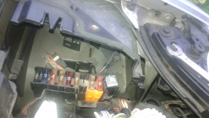

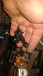

Czy może mi ktoś podpowiedzieć co to za szara  wtyczka którą zobaczyłem w skrzynce modułu z bezpiecznikami po jego wyjęciu? Na drugim zdjęciu widać jak ją znalazłem. Leżała na dnie skrzynki. Czy to tak ma leżeć c zy od czegoś niechcący wyczepiłem bo nie widzę nic do czego miałaby być wpięta.
Czy może ktoś pomóc bo nie chce odpalić po złożeniu.
Już złożone- wtyczka do niczego niepodpięta i wszystko hula. Widocznie tak ma być.
