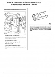

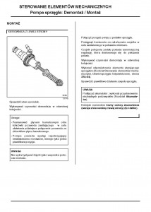

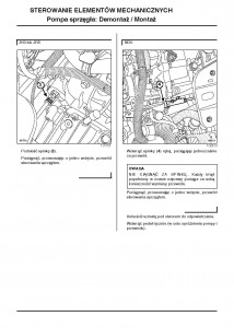

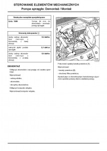

w załączeniu jak wymienić pompę sprzęgła. kolejność wg numerów a nie wyswietlania
