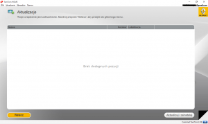

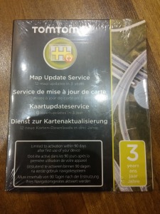

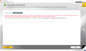

Cześć,
Chciałem zaktualizować TomTom Carminant Live w swojej Megane.
Zakupiłem kod/zdrapkę na 3 letnie aktualizacje i chciałem go użyć ale nie mogę...
Mam taki komunikat:
Podczas gdy urządzenie jest aktualne..
Chyba że te zdrapki 3 letnie nie działają z Carminant-em :(
