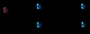

u mnie ( nie ruszałem żaróweczek blokady drzwi czyli nie są popalone, bo świecą jeszcze ) jest tak
1. sytuacja tylne drzwi odblokowane
2. sytuacja tylne drzwi zablokowane
Dodam, że gdy tylne drzwi są zablokowane (sytuacja 2) to gaśnie podświetlanie przycisków od tylnych szyb w tylnych drzwiach - ma to sens.. nie ma po co naciskać bo i tak szyby się nie opuszczą)))

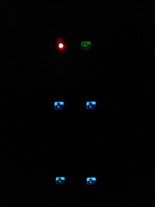

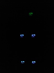

teraz mam tak:
1.drzwi niezablokowane:
2.drzwi zablokowane:
