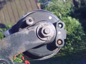

Witam, trochę poszukałem informacji i już opisuję jak rozwiązałem problem.

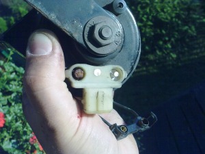

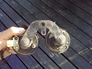

Początkowo chciałem kupić fanfary przeznaczone do innego samochodu. Ale na naszym forum znalazłem informacje, że w Megane II występowały podobne problemy - zbyt cichy klakson, stąd najpierw postanowiłem wyjąć obecny klakson. Dostałem się do niego bez zdejmowania zderzaka, z tym, że musiałem odkręcić widoczne śruby trzymające zderzak na górze, zdemontowałem plastikowe osłony akumulatora, wyjąłem całkowicie lampu przednie, zdemontowałem taką osłonę, która zakrywała chłodnicę i właśnie klakson (trzyma się na 4 "klikach"). I w tym momencie dało się już włożyć rękę pod zderzak, aby działać. Zdemontowałem klakson, wytrząsłem go, dzięki czemu wyleciało dużo piachu z niego. Zasilanie dochodzi do jednego klaksona, a dopiero kablami jest przekazywane do drugiego. Cały problem polegał na tym, że owy kabel nie łączył. na zdjęciu poniżej prezentuję zdemontowane klaksony, na których widać gniazda do zamontowania kabli - zwróćcie uwagę, że jeden z bolców w każdym gnieździe jest mocno zardzewiały.

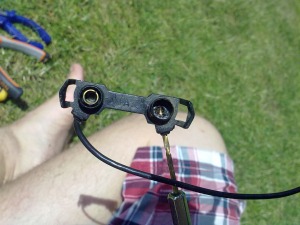

post-30748-0-17364900-1373265402_thumb.jpg post-30748-0-47308700-1373265436_thumb.jpgpost-30748-0-34071800-1373265458_thumb.jpg
Natomiast te metalowe styczniki w kablu, które były połączone z zardzewiałymi bolcami zniknęły :) na czwartym zdjęciu widać, że przewierciłem odpowiednio wtyczkę, a następnie włożyłem kabel, który połączył oba zardzewiałe bolce.
Docelowo warto by było, aby zarówno bolec jak i gniazdo kabla wypełnić czymś, co uniemożliwi wnikanie wody, która powoduje korozję.
Póki co klakson działa - brzmi już całkiem ładnie. Poprawy wymaga jedynie uszczelnienia na wypadek dostania się wody.
