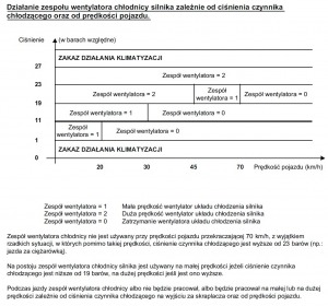

Do powyższego dodam, że jeżeli ciśnienie czynnika podczas pracy na postoju jest wyższe od 19 bar to wentylator załączy się z największą prędkością.
Ciśnienie czynnika jest zależne od jego ilości w układzie i od temperatury na zewnątrz. Jeżeli presostat jest sprawny i odczytuje właściwe ciśnienie to w chłodniejsze dni wentylator powinien załączać się z mniejszą prędkością a przy upale ma prawo pracować z dużą prędkością.

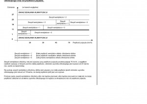

Przecież napisałem ci wyraźnie wcześniej że uruchomienie klimatyzacji powoduje automatyczne uruchomienie wentylatora(zawsze). Natomiast jego szybkość zależy od ciśnienia (zobacz tabela)

Poniżej masz tabelkę z zależnością działania wentylatora dużej prędkości od ciśnienia czynnika i prędkości pojazdu.
