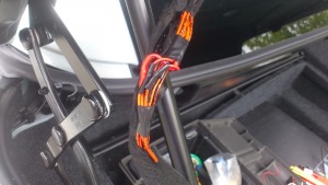

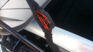

Mialem podobny problem u siebie w megane 2 cc 03'. Z tym, ze klapa sie nie otwierala za kazdym razem. Badz przy zamykaniu - "trzaskaniu" klapa slychac bylo elektryczny silnik w zamku i klapa nie chciala sie zamknac :D Az w koncu padlo na dobre. Sprawdzony zamek - silniczek, przycisk do otwierania... i po nitce do klebka.
W zalaczniku dodaje zdjecia. Moze komus sie przyda. :)
U mnie wszystkie kable byly z przelamana izolacja, z czego 3 calkowicie urwane. Izolacja jest dosc twarda, byc moze stwardniala z wiekiem i temperatury.
Aha, kable znajduja sie przy lewym zawiasie i tam pekaja, ale to juz bylo napisane.
