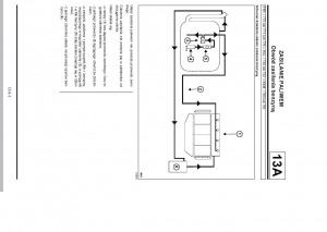

Jaka to pompa?
Pompa tak, ale czy Twoje auto to Megane II.
Ta pompa z lewej na pewno pochodzi z wersji, w której jest powrót paliwa z listwy wtrysku.
Coś tu bardzo nie pasuje.
Nie to, żebym się upierał, ale dobrze byłoby jakbyś zapoznał się z tym tematem.
Jak już wcześniej pisałem, niby w każdej wersji jest podobnie, ale nie do końca jak widać. :!:
Tak mam Megane II ph I z 2003r czyli może być tak że do tej pompy która była u mnie może wcale nie być potrzebny powrót wtrysku w pompie? Bo teraz to się troszkę zaczynam w tym gubić. Teoretycznie powinienem sprawdzić ta nową pompę i zobaczyć czy działa to wtedy będę miał pewność.
Rysunek i tekst zaczerpnąłem z serwisówki, więc tak właśnie powinno być.
Nie wiem co tam wsadzono, ale z tego co piszesz chyba ktoś wsadził pompę "jaką miał pod ręką".
Zamontuj tą pompę co masz, jeżeli złączki przewodów paliwowych będą pasować to będziesz miał odpowiedź.
Zawsze możesz spróbować podłączyć bez włożenia do baku, ale na kilka sekund, bo możesz spalić pompę.
Kolego a co zrobisz z nadwyżka paliwa jaka jest podawana na listwę wtrysku? Pójdzie w ziemię? Nie powraca do baku z powrotem.
Swerwisówki podają, że wydajność pompy to max 180 l/h, czyli przy pełnym baku pompa potrafi przepompować 4x bak w ciągu godziny, przy pełnym baku.
Nie wiem co tam było wsadzone, ale jeżeli ktoś wsadził nieodpowiednią pompę to nic dziwnego, że padła.
Aston76 chodzi mi o to czy na górze obudowy mojej pompy musi być podłączony wężyk zwrotny. Nie znam się na tym dlatego tak piszę.
Przemo na tej pompie przyjechałem ponad 3 lata;-) jeśli jest założona zła to zastanawiam się jakim cudem to mi się udało;-)
Regulator ciśnienia jest w pompie paliwa.Widać go nawet na środkowym zdjęciu kolegi.Pomiędzy zbiornikiem paliwa a listwą idzie tylko jeden przewód paliwowy.Miałem już tak w Megane I po lifcie 1,4 16V.Teraz w Megane II 1,6 16V też tak jest.
