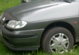

Odebrałem samochód. Zmierzyłem odległości od środka koła do błotnika, bo tak było najlepiej i oto co wyszło: przód 39cm a tył 35cm. Tył, po regeneracji belki wyraźnie poszedł do góry ale jest ok. Natomiast przód powinien być raczej niżej niż przód i ta odległość powina wg mnie być ok 30cm? czy nie tak? Poprawię się troszkę, bo jak sobie przypomnę to sprężyny wymieniałem pod koniec maja. Fotek nie mam, postaram się wrzucić wieczorem.

Obiecane zdjęcie. Z tej perspektywy co prawda cała Megi wygląda prawie jak terenówka więc muszę zrobić kolejne, tym razem zrobię je z góry(normalnej wysokości)

Wczoraj podjąłem decyzję o skróceniu sprężyn. Obciąłem dokładnie o jeden zwój tak aby koniec pasował w zamek. W ten sposób przód obniżył się o 2,5cm i teraz jest ok. Samochód wcale nie stał się twardszy i nic nie zmieniło się jeśli chodzi o właściwiści jezdne. Samochód jedzie prosto, hamuje też prosto. Nareszcie samochód wygląda tak jak powinien. No jeszcze na wiosnę do lakiernika niech zrobi troszkę zaprawek bo zaczyna wychodzić na nadkolach. Jak będę mieć to dam fotki. A jak tam wy? Bo coś widzę, że prowadzę tu monolog. Pozdrawiam

Teraz tez jezdze z zadartym nosem ale nie specjalnie mi sie to podoba, mam lekko obnozony zderzak i wczesniej fajnie wygladala furka. Przod wyglada podobnie jak na zdjeciach pavlika ale z tylu nie byly robione wiec tyl siedzi a przod... stoi? Tez nie przykladam specjalnie uwagi do wygladu. Ale za to tez mi zaczelo stukac zawieszenie na dolach i zakretach, mechaniec tweirdzi ze to maglownica... :roll:

No i jak tam Twoje sprężyny? Siadły trochę. Założę się, że nie drgnęły. Wciąż obserwuję meganki i w większości z nich przód jest wyżej a samochód wygląda jak wodolot. Pozdr
Reno, wrzuć fotkę auta żebyśmy mogli to ocenić. Generalnie to co ma sie ułożyć powinno sie uformować na dniach. Mechanik może mówić że to od tego modelu, bo co ma powiedzieć jak w sklepie takie mu sprzedali. Mi w sklepie sprzedawali to mówili: "Tak na pewno to te wszystko jest tak jak ma być" a jak zabrałem sie za wymiane to okazało sie że są 2 różne i żadna z nich nie była taka jak moja! <ok>
