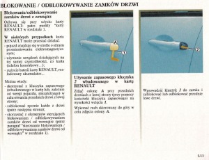

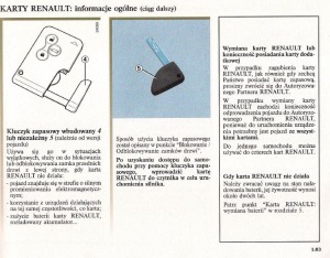

:) ... a masz go w karcie jako osłonka baterii. Podważasz nim od dołu zaślepkę za klamką w drzwiach kierowcy i zobaczysz zamek.
Niby auto to nie samolot ale czasami instrukcję warto przeczytać, a przynajmniej obrazki pooglądać :mrgreen:
