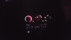

Witam,
Czy mógłby ktoś wrzucić zdjęcie jak powinien wyglądać sprawnie podświetlony panel klimatyzacji manualnej w Megane III 2010r. nigdzie nie znalazłem zdjęcia jak to w nocy powinno wyglądać. W tej chwili nic mi się nie świeci, a jeszcze parę dni temu przed wymianą filtrów świeciła się zielona kontrolka na środkowym pokrętle "AC" ta górna. Dodam, że lampka w środku pokrętła AC po naciśnięciu się zapala(zółty-pomarańcz) oraz przyciski od recylkulacji powietrza i ogrzewania tylnej szyby też się świecą po włączeniu.

Hej,
Dzięki za zdjęcie, jestem w szoku, że to wszystko świeci jak jest sprawne, bo u mnie egipskie ciemności tam panują, mam teraz nadzieję, że to żarówki tylko, czy tam są tylko dwie żarówki pod tym całym panelem czy jest ich więcej, nie orientujesz się może?

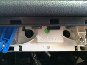

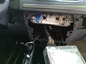

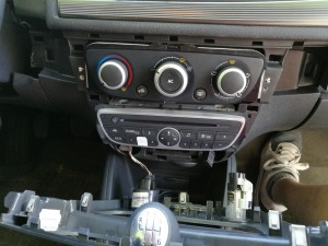

Sorry za odświeżanie tematu, ale sam ostatnio męczyłem się z wymianą żarówek. Wstawiam zdjęcia podglądowe jak to można w łatwy sposób zrobić. Ja nawet nie odpinałem radia, wystarczyło je wysunąć a panel klimatyzacji udało mi się odwrócić aby się dostać żarówek (bałem się trochę odkręcać ze względu że jestem laikiem w tych sprawach :P)
Żarówki to te małe czarne punkty na ostatnim zdjęciu, najłatwiej kombinerkami je odkręcić.
