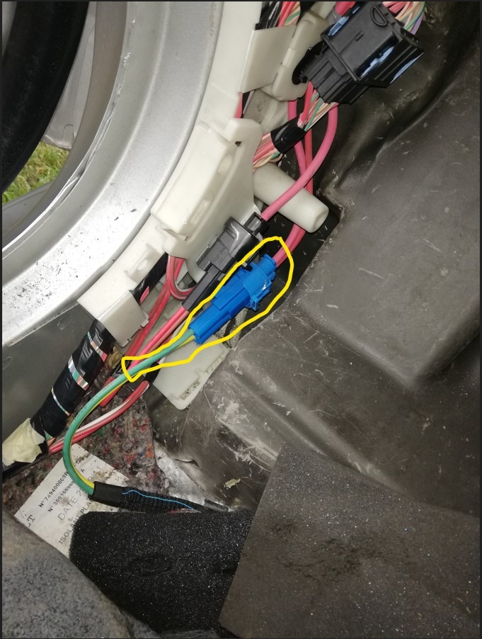

Może komus sie przyda ta informacja. Jest za licznikiem przymocowana. Trzeba od prawej strony zajrzeć
