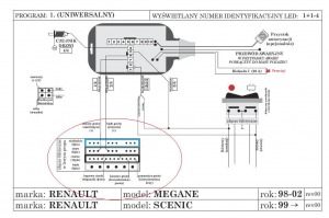

Jesli mam ten schemat
i podłącze się tak jaki zostało napisane tu
to czy muszę jeszcze podłączyć CZARNY i RÓŻOWY żeby to działało?
Jeszcze coś jak podłącze NIEBIESKI (od kierunków) do awaryjnego to też tak można?

ciągnąć przez całe auto
Ciągnąć przez całe auto kable do lamp, których przewody idą przez całe auto na przód... Bez sensu by to było. Chodzi o podłączenie przewodów centralki do przewodów, które idą do lamp.
