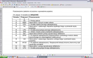

No i teraz kwestie, których nie potrafię odnaleźć na forum (było dotychczas o przerabianiu M2ph1):

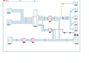

1. Gdzie dokładnie wpięta jest pompka od reflektorów? Które piny i w której kostce? - wiem, że trzeba dołożyć dwa przekaźniki w skrzynce bezpiecznikowej koło akumulatora, ale gdzie potem wpiąć się z wiązką - pytanie do posiadaczy oryginalnej instalacji - tak wiem, że można to zrobić inaczej, ale gdyby się dało wolałbym jak w oryginale.
2. Którędy poprowadzone są kabelki do czujników (przód, tył) ugięcia osi? Idą pod podwoziem, czy w jakiś magiczny sposób najpierw do kabiny i potem do komputerka od xenonów (ponoć takowy powinien się znaleźć pod lewym światłem)?

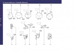

I jeszcze pytanie do Nel: Czy masz może informacje odnośnie przekaźników w skrzynce bezpieczników, które trzeba dołożyć do spryskiwaczy? gdzieś zaczytałem, że trzeba dwa dodać - jeśli tak, to jakiego typu i w którą podstawkę?
Tylko jakie dokładnie to są przekaźniki (typ, parametry?)? Nie potrafię ich namierzyć w dialogysie, a chciałbym znaleźć jakiś nie rujnujący portfela zamiennik.

6. Nieszczęsne przekaźniki (niestety jeszcze nie wiem, które to)

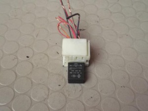

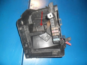

Przekaźnik nr.6.W skrzynce bezpieczników pod maską wpinasz kostkę od przekaźników, a w nią 2 przekaźniki. Linki do aukcji http://allegro.pl/przekaznik-1-9-dci-renault-scenic-rx4-00-03r-i3618005367.html
http://allegro.pl/renault-laguna-ii-przekaznik-7700414494-i3604214768.html
