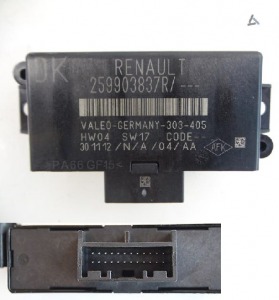

A jak można rozróżnić czy moduł obsługuje tył / przód i tył? Mam u siebie zamontowane czujniki z tyłu i zastanawiam się, czy przy montażu na przód będę musiał tylko czujniki załatwić + ew. wiązkę jak nie ma, czy będzie jednak więcej zabawy...
Edytowane przez grabbou
Z tego co pamiętam do modułu tylko na tył dochodzą 2 wtyczki, a do tego z przodem 3.
Jak moduł ma piny w 3 kostkach to prawdopodobnie będzie obsługiwał przód.
Powyższe nie dotyczy Meganek/sceniców z R-Linkiem (od 2013r), tam dochodzi 1 szeroka wtyczka i obsługuje przód i tył.
