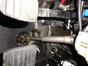

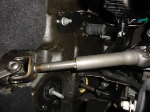

Odebrałem auto z teoretycznie wymienioną na nową kolumną kierowniczą , jednak ku mojemu zdziwieniu jest ona spawana w 2 miejscach. Martwię się o bezpieczeństwo!
Bardzo prosiłbym o zamieszczeniu zdjęć waszych przekładni , we fluence wystarczy się schylić pod kierownice , przekładnia jest nie zabudowania może i w Megane jest tak samo.
U mnie wygląda to tak:
thumb_hosting_zdjec_1385220709__2013-11-23_142257.jpg thumb_hosting_zdjec_1385220731__2013-11-23_143311.jpg thumb_hosting_zdjec_1385220747__2013-11-23_143342.jpg

A posiadasz informacje że układ od megane nie jest do fluence ?
Poza tym podaje przykład jak to jest wykonywane. Po proszę przykład spawanych jak u mnie? Proszę o to w temacie.
Edytowane przez szwedu
Przecież wyraźnie widać miejsce na stacyjkę, brakuje wspomagania elektrycznego. Czyli nie jest to ta kolumna kierownicza.
PS. W tym temacie znajdziesz moje zdjęcia jak to jest rozwiązane w meganie II
