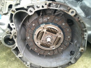

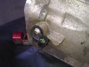

Przy wymianie mogli uszkodzić czujnik, w końcu zamontowany jest nad kołem zamachowym lub uszkodzili kable zasilające czujnik.
Nie zawsze w tym modelu i przy tym silniku i skrzyni czujnik jest nad kołem zamachowym jak było kiedyś...
Przy skrzyniach 6 biegowych i silnikach 1,9dCi 120KM czujnik ten jest z przodu obudowy sprzęgła, od strony chłodnicy i wygląda zupełnie inaczej jak we wcześniejszych modelach...
Na drugiej fotce to jest to czarne na godz. 4
post-2372-0-47193900-1386850537_thumb.jpg post-2372-0-83269000-1386850624_thumb.jpg
Edytowane przez gojgien
Czujnik jak czujnik, czy jest zamontowany nad górze obudowy czy z boku, zależy jak kto na to spojrzy. W każdym przypadku jest on w pewnej odległości od koła zamachowego, zamontowany w jego płaszczyźnie obrotu. Zawsze można powiedzieć, że jest "nad kołem" to zależy tylko od punktu widzenia <zolta>
Nie przeglądałem serwisówek, ale ja jak wymieniałem skrzynię to w pierwszej kolejności czujnik został zdemontowany, a jak wszystko już było poskręcane, czujnik wrócił na swoje miejsce.
Oczywiście że jak jest nad wieńcem zębatym kola (a tam jest zawsze) to nieistotne czy jest z przodu, z tyłu, z dołu, czy z góry do obudowy zamontowany....
Tu jednak "z góry", bardziej jest zrozumiane jako na górze obudowy, pod termostatem, tam gdzie był montowany w poprzednich wersjach i gdzie większośc opisów w postach na to miejsce wskazuje.
info i fotki podałem, by w tym przypadku nie szukać go w tym miejscu.
Dodatkowo różni się on diametralnie wyglądem od tych zamieszczanych na wcześniejszych fotkach....
Czyż ta informacja nie jest istotna dla osób które go szukają??
