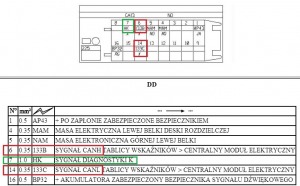

Tydzień temu do mojej Meganki 2 ph2 założyłem instalacje gazową z funkcją komunikacji z komputerem benzynowym po OBD/CAN ale niestety coś nie działa.
Komputer gazowy na 100% jest podłączony do złącza diagnostycznego (linia 6 i 14) ale komunikacji nie ma :bash: .
Przychodzi mi do głowy kilka możliwych problemów ale chciałbym dopytać czy ktoś z Was ma podłączoną instalację gazową pod OBD/CAN?
Jeżeli tak to pod które przewody w złączu diagnostycznym (tym w tunelu środkowym)?
Wcześniej miałem Seat z 2002 roku i tam w złączu diagnostycznym były tylko 3 przewody a w Megance jest ich kilka i zastanawiam się czy na pewno podłączyłem się we właściwe przewody.

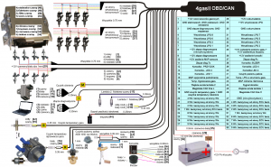

Dzięki za info ale czy mógłbyś podpowiedzieć jak to powinno być połączone z moją instalacją?
W załączniku przesyłam schemat.
Dokładniej to chodzi mi o przewody 18 i 46.

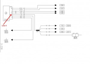

Tutaj pojawia się problem.
Pomimo takiego podłączenia komputer gazowy nie komunikuje się z benzynowym :bash:.
Masz może jeszcze inny pomysł?

Komputer gazowy to 4gasII OBD/CAN, wtryski HANA, reduktor MagicJetIII, butla Stako "w koło" chyba 47l - nie potępiaj taka jest i już.
Komputer to prawdopodobnie to samo co Europegas Oscar-N OBD/CAN.

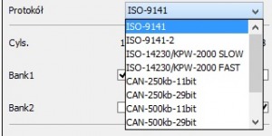

W sterowniku gazowym jak dam OBD na Podłączone samo po kilku sekundach powraca na Rozłączone.
Edytowane przez edass
Przydałby Ci się jakiś skaner typu ELM327 może udałoby Ci się stwierdzić który to protokół. W zależności od protokołu jaki jest musisz podłączać przewody. Obie opcje napisał Nel. ISO9141-2, ISO14230 - piny 7,15; ISO15765-4 (can) - piny 6,14
Edytowane przez adbaca
Coś mi się wydaje, ze znalazłem problem... Niestety nie będzie go zbyt łatwo usunąć :)
Ten sterownik nie obsługuje komunikacji po linii K (możliwe, że trzeba dokupić adapter ale nie jest to łatwa sprawa).
Oto cytat z instrukcji:
"Uwaga: Opcja „Czytanie korekt OBD” może być zastosowana TYLKO w autach posiadających
OBD na magistrali CAN, ponieważ tylko ten typ magistrali jest w stanie zapewnić odpowiednią
szybkość komunikacji ze sterownikiem. Warunkiem skutecznego działania tej funkcji jest
prawidłowo przeprowadzona autokalibracja na wolnych obrotach oraz dokonanie ew. korekt
mnożnika aby linie benzyny i gazu pokrywały się."
