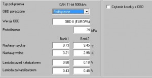

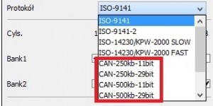

A jaki masz dostępny protokół, ja pisałem na podstawie tego co widzę w sofcie jaki mam ściągnięty, ponieważ ten screen to właśnie z programu owego był a może źle spojrzałeś na gniazdo OBD? Jeśli wszystko już przeszedłeś może uda się wymienić sterownik na taki aby gadał z protokołem który obsługuje Renault. W sumie też możesz zadzwonić do InterCarsu może coś doradzą bo przecież jest nowy. Znalazłem soft chyba którym się posługujesz, w załączniku tj 4gasII PLUS OBDCAN 2.11 oprogramowanie a czy soft setup_4gasII_sas_v1_09 taki obsługuje ten sterownik bo znalazłem ich kilka na stronie http://instalacje.intercars.com.pl/?id=318

Programik z którego dałeś zdjęcie pozwala tylko na zmianę pozycji OBD podłączone z Rozłączone na Podłączone - po takiej zmianie samoczynnie powraca na Rozłączone. Dodam, że instalacja została zamontowana w firmie zajmującej się montażem instalacji LPG i ma raczej dobrą opinię ale specjalizuje się w AG. Sprawa pewnie by nie wyszła na jaw ale jestem trochę dociekliwy, a facet pozwolił mi "poklikać" w tym programie i sam to odkryłem. Podobno podłączenie tego CAN-a nie jest wymagane do poprawnej pracy całego układu ale jak jest to dlaczego z tego nie korzystać.
