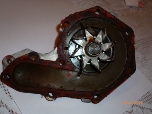

Wiecie co to może być za pompa? Jest na niej jakiś znaczek, ale zostawiłem u mechanika więc nie strzele fotki. Ma tylko oznaczenia:
10161P12S
PH-4002
B-02

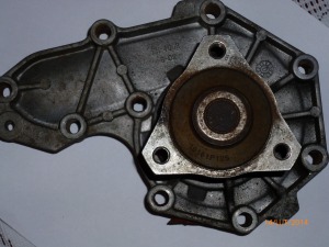

To zdjęcia pompy wodnej. Jak wspominałem nie wiem co co jest. Może ktoś widział?
Dodano: 14 lut 2014 - 16:36
Można zauważyć numery,
1016P12S
PH-4002
B-02
a na trzecim zdjęciu charakterystyczny znaczek, ale nie mam pojęcia co to jest.
Pompa była zamontowana na silikon. Znaczy pod tym silikonem jest coś czarnego, jakby uszczelka. Ma być uszczelka? Jeśli tak to jaka? Nikt nie rozpoznaje tego "ptaszka" ze zdjęcia? Ze zdjęć to raczej nie ocenicie jej stanu, ale może coś widać.
Edytowane przez fredi
To z aluminiowego odlewu z niczym mi się nie kojarzy ale z drugiej fotki, można z obsady koła pasowego odczytać takie logo:
Uważam że ta firma jest producentem pompy, a znaczek na korpusie, to tylko kooperant- odlewnia.
https://www.ruville.de/pl/
Nie wiem jaki masz dokładnie 3 cyfrowy kod silnika ale tu taka pompa jest widoczna, nawet z uszczelką w zestawie. Różni się podstawą koła pasowego, jednak powtarzam, nie znam kodu silnika, a to tylko po roczniku i pojemności wyszukane.

OK widzę 1,9 dCi F9Q732...
Czyli jednak dane w tabelce w katalogu dobrze dobrałem:
http://toc.ruville.de/toc/pl/DE8E7C0550B782D6748FE37736CFCDD620.srv?view=VIndexFramesetJsp&RedirectResolution=false
Klikając w "grupa produktów" otworzy Ci się kolejne okno tam juz sobie poradzisz.

Dzięki Gojgien. Zwróciłem uwagę na ten znaczek, ale dopiero po wrzuceniu fotek. To miejsce było brudne i o dziwo lepiej widać na fotkach. Rouville(oznaczane też jako EVR) to dobra firma? Widze, że solidnie wykonane. Rok pompy z tego co na odlewie wskazuje 2000 bo jest 0 w kółeczku. Czyli albo z odzysku, albo czytam nie tak. Troche by miała nalatane. Co sądzisz o pompach Airtex?
OK poszukam takiej samej. Zgadza się. To co jest na stronie rouville troche się różni od tej mojej. Pare lat minęlo więc mogło się zmienić. Co do Airtexa to spytałem bo mam pod nosem w sklepie.

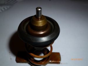

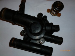

Mam pytanie o termostat. Wyjąłem z auta. Takie coś to jest wymienne czy trzeba kupować całość z plastikiem.
Numery 0649 2-F-119
Na gumie LJF E26
Co to za wynalazek?

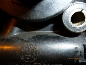

Termostat jeszcze oryginalny 8200074346 D MarkIV Automotive. Drugie zdjęcie oznacza, że jest to Vernet. Szczerze powiedziawszy to zastanawiam się czy go nie zostawić. Trzymał temperature mimo upałów czy mrozów. Troche długo wskazówka szła do góry(tak mi się może wydaje), ale co się dziwić skoro silnik miał problemy przy głowicy. W termostacie jest jakiś czujnik, chyba wkręcany. Gdzie on "daje" informacje?
O znalazłem coś takiego
http://motointegrator.pl/produkty/237942-termostat-srodka-chlodzacego-4max-0212-02-004889
Jakby podobny wkład.

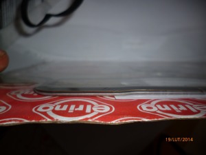

Kupiłem prawie wszystko do naprawy, ale mam problem z uszczelką.
Przywiozłem ze sklepu uszczelke pod głowicę. Dostałem Elringa 157.351.(1,32mm) Oglądałem w sklepie, ale nie znam się więc może tutaj. Naszły mnie wątpliwości co do jej jakości. Uszczelka czy Elringa czy Reinza składa się z 3 kawałków metalu. Pytanie czy to są 3 zlane, sprasowane ze sobą kawałki? Patrze i na brzegach to się minimalnie rodziela, odstaje, takie mini mini. Może tak ma być, ale nie mam pojęcia. Po przykręcenie to się wszystko ściśnie? sam już nie wiem.
Wg starej to nic nie porównam bo całkowicie rozwalona, tzn bardzo mocno się rodzieliła i wygięła. Stara byłą Reinza 60-34410-00.
Problem w tym, że takiej już nie ma w ofercie. Zadzwoniłem do innego sklepu i powiedziano mi, że ten numer już nie funkcjonuje a Reinz robi tylko 1,25 albo 1,6mm. I druga informacja, że pomiedzy 1,25mm(Reinz) a 1.32mm(Elring) jest minimalna różnica(tzw tolerancja) i można zakładać 1.32mm ponieważ nawet takie normy zakłada producent renault.
To teraz zgłupiałem bo jeśli byłą 1,25mm i wsadzać to samo to ta Elringa dobra czy nie? Kurcze musze chyba jechać do mechanika, ale to pare kilometrów. Pozostaje jeszcze kewstia tych brzegów w uszczelce. Ktoś doradzi?
Jak pamiętam to przy planowaniu zebrano dość mało bo 3 dziesiąte czy coś(środkiem)
Ostatnie zdjęcie to ta stara uszczelka.
