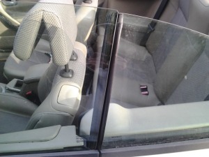

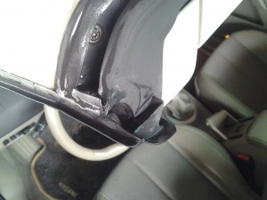

Uszczelek to raczej nie wyjmuj. Ich sie do regulacji nie wyjmuje. To szyby regulujesz do uszczelek a nie na odwrót. Tak jak powiedzial Wydma: zrób fotki, zaznacz gdzie masz szpary a doradzimy gdzie i co poprawic. CO do tej szpary ktora masz na gorze to faktycznie ta uszczelka jest troche przykrótka. Ten sam problem mam po stronie pasazera ale jest bardzo malutka i taki sam problem ma moj szwagier. Ale sa one na tyle male ze w niczym nie przeszkadzaja.
Dzięki za wsparcie. Dziś oddałem Megi do warsztatu. Warsztat jest własnością bylego kierownika z ASO Renault wiec Pan widać że się zna na rzeczy. Jednak nie na dachach. Robie ogólny przegląd czy na minę się nie nadziałem. Powiedział mi ten człowiek że jest ktoś w Wawie co sie wyspecjalizował w CC i nie jest makabrycznie drogi. Bedę go szukał ale tak czy inaczej myślę że z Waszą pomocą sam dam radę. Pomyślałem że może dokupię jedną taką uszczelkę i dotnę po tym centymetrze i dołożę. Pożyjemy, zobaczzymy. Czekam na rygle. ;) Miłego dnia

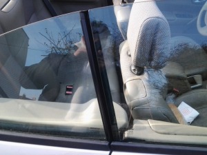

Wydma: na czerwono uszczelka a na niebiesko szpary. gdyby byla dłuższa o 2-3 cm nie byłoby problemu
Tommi3737: http://allegro.pl/uszczelka-dachu-gorna-prawa-megane-ii-cc-cabrio-i3997941132.html
żeby było tylko jedno łączenie to trzeba by kupić pewnie dwie i jedna osoba by przedłużyla te uszczelki z tyłu druga z przodu. mozna też gdzies pomiędzy zrobić pewnie wstawkę ale byłyby dwa łączenia. Chyba że się nie da bo np. są jakieś ograniczniki na końcach w dachu. nie oprzyglądałem sie jeszcze.

Witam, ja mam właśnie podobny problem co "Atlobek". Od strony kierowcy w jednym miejscu gdzie zaznaczyłeś na niebiesko na zdjęciu również mi przecieka i dostaje się woda na siedzenie kierowcy. Miałem wymieniane ograniczniki i się zastanawiam czy przy wymianie ograniczników nie należało ustawić jakoś drzwi albo samych szyb zeby były zgrane z uszczelką. Teraz występuje lekka szparka, przez którą dostaje się woda i zamiast leciec korytkiem w dół wzdłuż bocznej strony szyby przedniej to zcieka mi na siedzenie... Może jakieś sugestie jak problem rozwiązać. Czy wymienić uszczelkę czy może jednak jakoś się da wyregulować szyby?? Proszę o pomoc bo strasznie mnie irytuje to a ogólnie z autka jestem zadowolony bo stan techniczny jest b.dobry jedynie małe mankament.

w tym miejscu mi przecieka. a szyba przednia jest troche wyżej od drugiej. Znalazłem na forum że regulacje można wykonać od dołu drzwi. Są dwie zaślepki. Jutro spróbuje. A jak możecie mi poradzić to jaki koszt wymiany tych uszczelek przy drzwiach? Chciałbym powymieniać bo przy wyższych prędkościach tj. 140km/h szumi? Chciałbym też wymienić uszelki przy tylnik szybkach które łączą się z przednimi szybami. Jakie koszty są tych uszczelek jeśli ktoś wymieniał?
1)Zrob zdjecia z zamknietym dachem gdzie ci cieknie woda i zaznacz na obrazkach to jakos...1 cm róznicy ma znaczenie.
2)Jesli szyba kierowcy zamyka ci sie dobrze to musisz podniesc tylnią tylną w tej sytuacji. to znacznie prostsze niz opuszczanie przedniej.
3)uszczelek raczej nikt nie wymienia-ja o nikim takim nie slyszalem. Mysle ze to juz ostatecznosc ale jest wiele innych metod-jednak trzeba zaczac od regulacji-ta w 90% przypadków rozwiazuje problem.

Tommi, widzę że będziesz mi tutaj pomocny. Jeśli chodzi o strone kierowcy to tak jak na obrazkach widać musiałem opuścić szybę od strony klamki. Zrobiłem to i to łatwym w miarę sposobem. Tak jak napisałem że poniżej drzwi są dwie śrubki które trzeba albo dokręcić albo odkręcić. Jedynie muszę poprawić bo spadła mi końcówka śrubokręta i została w środku <szukaj> (nie zdara). Drzwi pasażera są ok, przynajmniej tak wyglądają a tylnia tylna mała szybka nie. Napisałeś ze tylnią tylną szybke można łatwym sposobem podnieść. Powiedz proszę jak to zrobić napewno to by mi pomogło ;)??
Jeśli chodzi o uszczelkę przy małych szybkach to jej cześć się zdejmuje przynajmniej tak mi sie wydaje bo próbowałem odgiąć. Na allegro widziałem nawet chyba i dzisiai jw tej sprawie podzwonie ;) czekam na odp pozdro
