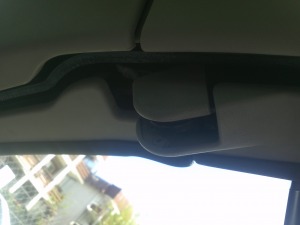

Ok , muszę właśnie posmarować uszczelki ale najpierw chce je umyć, tylko nie wiem czy faktycznie to pomoże bo to musi przeciekać na uszczelkach tych na środkowej części dachu, pewnie najlepiej jak wstawię fotkę, ale żeby podnieść to trzeba odkręcać czy dokręcać śrubkę?
Dodano: 22 kwi 2014 - 22:44
No o te miejsc mi chodzi, na tym zawiasie kapie woda

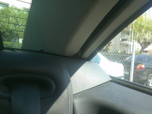

oraz tam na końcu tego słupka wewnątrz też się skrapla
Moje pytanie: czy jest możliwość aby to poprawić? Bo drzwi już znalazłem odpowiedzi, tylko prosiłbym o napisanie kręcenie śrubka w którą stronę co powoduje? Bo nie bardzo chce powielać błędy kolegów z forum! Którzy dokręcali i się okazało że szyba pękła.Dzięki za podpowiedzi.

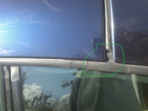

Generalnie troszkę lepiej już z uszczelkami po przesmarowaniu, ale zauważyłem że jeszcze przecieka na samym końcu w środku, na plastiku pomiędzy tylna szybą a, boczną szybą. Nie wiem czy to nie wina tych podzielonych uszczelek na dachu w miejscu gdzie się dach składa. :-( muszę jakoś to ogarnąć.
Na końcu tego prowadzenia od dachu cieknie woda! Na tym zdjęciu co jest powyżej, na początku tej strony(2 foto).

W tym miejscu nadal leci
A w tym leciało, ale nie wiem czy czasem nadal nie cieknie(popsikałem silikonem
Dlatego myślę że może być to wina tych uszczelek, któraś może słabo dociska, no nie wiem
Jeśli masz jakiś pomysł co z tym zrobić daj znać.Dzięki za pomoc....

Troche dziwne ze ci cieknie z tyłu oraz na srodku nie przy szybie tylko z tego plastiku. Ja w twojej sytuacji zdjąłbym plastiki z tej strony i wtedy sprawdzil źródło-są na plastikowe spinki. Podejrzewam ze woda do tyłu moze spływać również ze środka. Niespotkałem sie jeszcze z przeciekami innymi niz przy szybach. Zdejmij plastiki i czekaj na deszcz, idz na myjke, albo najlepiej niech ktos polewa auto wodą. Jak ustalisz źródło/miejsce przecieku to moze poradzimy cos w kwestii usunięcia przecieku.
No właśnie dlatego mam z tym problem :) ... no i chyba tak zrobię że pozdejmuje plastiki i sprawdzę na mokro, co jest tam grane. Bo już go myłem na myjce po smarowaniu sprayem z silikonem, no i tylko tam leci. Mam wrażenie że może być to wina tych uszczelek co zaznaczyłem na dachu! Bo one są akurat na środku pod nimi jest ten zawias od zamykania, a po plastiku może spływa do tyłu. Sprawdzę, jak coś będę wiedział dam znać. Pozdro i dzięki
