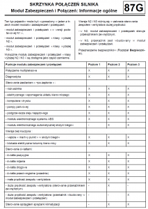

Konfiguracja clipem nie jest potrzebna. Odkręcasz nasadową 13 zasilanie główne, wypinasz wtyki i wymieniasz. Poziom wyposażenia modułu UPC musi być taki jaki miałeś lub wyższy. Chodzi o indeks N1, N2, N3 oznaczony na module.
Wszystko fajnie. Tylko sprawdziłem sobie moduł i nie ma na nim kompletnie żadnych numerów... Mam 1.5dCi z 2004 roku, 101KM, z klimą. Da się jakoś ustalić jakie ma być oznaczenie tego modułu?
Edytowane przez deha21
To na pewno nie N1, bo to jest do wersji wyposażenia bez klimy. Niestety nie wiem czy się różni N2 od N3, gdzie kiedyś na forum widziałem, że chodzi o metodę starowania wentylatorów (tak coś mi się przypomina), ale pewny nie jestem. Przy wyciąganiu modułu, jeśli jeszcze tego nie zrobiłeś, warto akumulator wyciągnąć, łatwiej się to robi wtedy.
