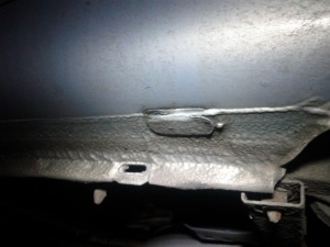

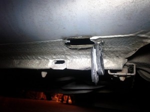

dziwnym trafem u mnie też chlupało, a przestało jak wyjąłem zaślepki z progów :) Wody wypłynęło kilka litrów.

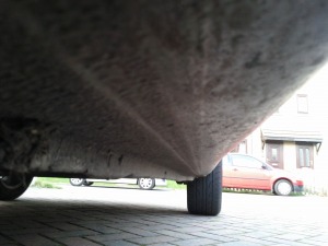

Na zdjęciu widać że z progami nic nie było robione.
Wielkie dzieki Przemo ,zaślepki znalazłem ale na samym końcu progu ( z przodu nie ma )podniosłem przód lewarem i wyleciało ze 100 litrów ,już wiem skąd była woda poprzednim razem.

Obejrzyj sobie jeszcze te zaślepki z nadkolach, tamtędy woda lubi się dostawać do progu, chociaż u Ciebie powinny być z tyłu plastikowe nadkola.
