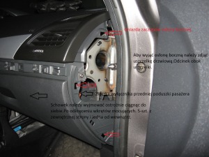

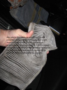

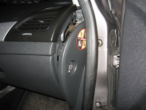

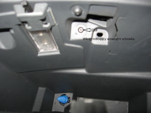

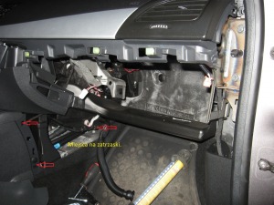

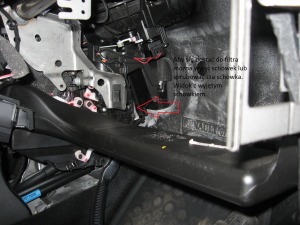

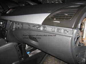

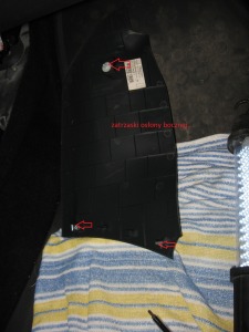

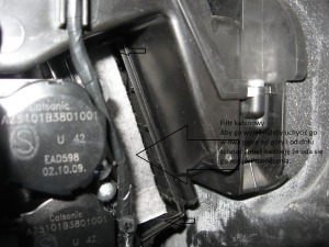

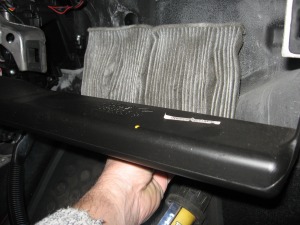

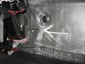

Witam ostatnio zabrałem się za wymianę filtra kabinowego w moim samochodzie i troszkę musiałem się nakombinować. Niestety na żadnym z forum nie znalazłem dokładnego opisu ani zdjęć gdzie może znajdować się ten filtr więc zamieszczam zdjęcia z opisem.

Dziś zmieniałem filtr kabinowy w swoim Fluence. Nie czytałem wcześniej tej instrukcji, ale miałem manuala od megane III. Wyjąłem schowek mniej więcej jak tu jest opisane (pominąłem odpinanie panelu z wyłącznikiem poduszki, wystarczy odchylić). Wymieniłem filtr, złożyłem. I... nie róbcie tego!
Uwaga! Wystarczy zdjąć panel boczny i dostęp do filtra jest od ręki. Taka wymiana we Fluence to 5 minut roboty.

Jeżeli chodzi o zaczepy to są dwa metalowe z lewej strony, w górnej i dolnej cześci. To są jakby rozszerzone "koszyczki" nasunięte na "pazurki" w osłonie. A potem wciśnięte w prostokątne otwory w drugim plastiku - widoczne na twoim filmiku. Po prawj stronie - mniej więcej w 1/3 długości od prawej krawędzi na środku jest jeden plastikowy klips (stożek) wciskany w okrągły otworek. Osłony nie trzeba podważać żadnym narzędziem i lepiej tego nie robić, bo zostają ślady. Najlepiej włożyć palce pod plastik od dołu blisko miejsc zaczepów i po prostu ciągnąć (wypychać) do siebie.

zdjąć plastikowy panel, zdjąć zaślepkę filtra to wszystko, minuta roboty, nie było żadnych torxów o których niektórzy pisali. Nie jestem cały czas pewien czy dobrze włożyłem filtr, ponieważ ten obrazek był dziwny a co ciekawe, filtr który wyciągnąłem był włożony w odwrotnym kierunku jak ten nowy z instrukcji, tak jakby był źle założony przez osobę która go zmieniała.

Witam, właśnie dobrałem się do filtra. Nic nie demontuje, tylko kładę się w "nogach" i klapkę otwieram ciągnąc za dolny zaczep, filtr stary ciężko wychodził bo zapchany. Ale operacja otwarcia klapki 30s. Wyciągnięcie starego 1min. Tylko sąsiad się dziwnie patrzył jak widział nogi zamiast głowy. Trochę te porady tu mnie wystraszyły ale operacja wymiany jest łatwiejsza niż przeczytanie ich.

Nic nie trzeba demontować, dostęp do klapki jest bez zdejmowania bocznej osłony, wystarczy odkręcić klapkę filtra i go wymienić.
