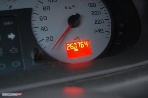

Witam,mam również problem z licznikiem dziennym kilometrów, a raczej z jego brakiem. Czytałem trochę i nie znalazłem odpowiedzi na mój problem. Mam zegar na konsoli środkowej z trzema przyciskami, na wyświetlaczu pojawia się pierw poziom oleju, później stan łącznie przejechanych km, drugi wiersz wyświetlacza jest pusty przez cały czas. Czy możliwe jest, że takowego licznika nie posiada ta wersja? Scenic 1 po lifcie 2000r 2,0, 16V, podstawowa elektryka w wyposażeniu. Dzięki z góry za odpowiedzi.

Poszukaj tematy o braku wskazań komputera. Na końcu prawej manetki jest guzik, od wskazań. Trzeba zdemontować tą manetkę, na jej końcu są dwa kabelki, jeden podaje, drugi odbiera sygnał, zazwyczaj któryś się ułamuje.
Kolega z linku ma trochę inny przypadek,jemu się tam wyświetla zegarek, u mnie dolna część wyświetlacza jest pusta, mimo, że jest na desce przycisk kasowania. Jakby coś było uszkodzone? Ale wyświetlacz sprawny w całości, gdyż podczas wyświetlania poziomu oleju wszystko jest ok.
Ten model nie posiada komputera. W jego miejscu jest zegarek i schowek. Zostaje tylko wyświetlacz ze zdjęcia.

Masz prawą manetkę z przyciskiem?
Muszę sprawdzić. Będę na weekend w domu to zobaczę. Do czego w takim razie byłby przycisk na desce obok wyświetlacz? Sprawdzę i dam znać. Przycisk na desce nic nie zmienia, nawet jak się go przytrzyma.

Witam.Temat do zamknięcia. To Moje pierwsze Renault, poprzedni właściciel wprowadził mnie w błąd, twierdził,że nie posiada komputera,gdyż jego wyświetlacz jest w miejscu zegarka, na środkowej konsoli! Uwierzyłem,nie miałem pojęcia, że wyświetlaczem kompa jest ten "mały" wyświetlacz na desce zegarów. Coś było nie tak z tą manetką przy kierownicy, (nie używana przez 8 lat przez poprzedniego właściciela?) rozruszana działa poprawnie, wszystkie parametry pokazuje. :applause: dla wszystkich za podpowiedzi, z Waszą pomocą udało się rozwiać moje wątpliwości co do braku licznika dziennego,a nawet więcej...
A przycisk na desce z zegarami do kasowania danych poszczególnych wartości wyświetlanych aktualnie przez kompa.
