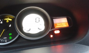

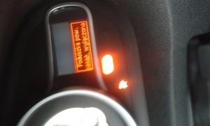

Witam,
Ja niestety mam podobny problem - komunikat jak na załączonych zdjęciach włącza się w bardzo losowych momentach: czasem kilka minut po uruchomieniu pojazdu, a czasem w ogóle się nie pokazuje przez kilka dni. Do ASO jestem już umówiony 3 raz. Sprawdzili jakoby wiązki kabli, wysłali tablicę zegarów do kontroli elektronicznej bo ponoć jakieś spięcia w tablicy mogą być przyczyną i nic to nie pomogło. Problem jak był tak jest.
Może ktoś coś doradzi, skoro ASO sobie nie daje rady?

Odpuść ASO i znajdź niezależny serwis ze specjalizacją Renault.
Miałem ten sam problem. Okazało się, że to czujnik zderzeniowy w drzwiach świruje i trzeba było go wymienić ( są 3 podobno).

Po 5 wizytach w ASO i pozostawieniu tam samochodu na 8 dni udało się w końcu jednoznacznie namierzyć przyczynę. Było nią uszkodzenie tablicy zegarów. Po wymianie tablicy problem jak do tej pory nie powrócił.
