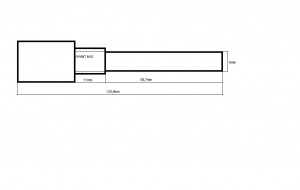

Mam pytanko do tych co robili to już czy to nacięcie na klin na wale to powinno być idealnie pionowo czy jest trochę przechylony jakby na godz 11
Założyłem blokadę na wał co prawda własnej roboty sugerując się tą z Internetu
wychodzi że robocza długość to 70mm i taka blokada ustawiła wał mniej więcej na godzinie 11
Po tym ustawieniu silnik odpala a po zgaszeniu nie odpala za pierwszym razem ,dopiero przy kolejnym kręceniu i tak za każdym razem
Dymi jak dymił

Rowek powinien być na godz.12. Blokada powinna mieć 68 mm. Po ustawieniu wału na blokadzie, przez specjalny otwór na kole rozrządu powinno wejść wiertło 8 do otworu w głowicy.
