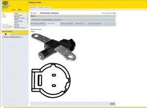

Po rozgrzaniu silnika spadały obroty i gasł. Pojechałem do ASO ,diagnoza ,,wymiana czujnika wałka rozrządu,, Za usługę zaśpiewali 600 + 103 za diagnozę.
Słyszałem ze można samemu wymienić.Problem w tym ze nie mogę znaleźć części o tej nazwie.Przeszukałem katalogi on line Hella i Intercars.i nic.
Myślę ze to chodzi o ,,generator impulsów walu korbowego,, ale nie jestem pewien .
Następna rzeczą jest to gdzie ten czujnik się znajduje i czy można go wymienić samemu i czy nie trzeba po wymianie resetowac komputera . W załączeniu przesyłam wydruk z ASO –pozycja nr. 1
Proszę o pomoc

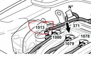

troche wam sie to nie zgadza bo kolega ma zdjecie czujnika polozenia wału - a Wojtek pokazujesz miejssce gdzie jest elektrozawor sterujacy zmiana faz rozrzadu...
czujnik polozenia walu jest w miejscu polaczenia skrzyni z silnikiem - po stronie akumulatora...

Czujnik o który chodzi to czujnik położenia wałka rozrządu.
Dokładnie ten który na załączonym obrazku.
Jest trochę schowany pod kolektorem obok cewki (przykręcony na jedną śrubę - klucz 10mm). Polecam wymienić też uszczelkę tego czujnika - bo potrafi ciec.
Jego uszkodzenie daje dokładnie takie komunikaty na Clip'ie.
Pamiętajmy tylko o jednym. W tym (i nie tylko) silniku występuje czujnik położenia wałka rozrządu oraz tradycyjny czujnik połozenia wału. Nie mylmy tego.
W pierwszym poście jest fotka czujnika połozenia wału, czyli to nie o ten czujnik Ci chodzi.
plywak, na twoim rysunku sa obydwa czujniki: nr2 to czujnik położenia wałka rozrządu, nr3 czujnik położenia wału.
