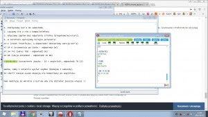

Jeśli chodzi o ustawienia Termite to port COM 5 (działa jako jedyny), Baud Rate 9600, Dołączaj CR
Proszę o pomoc.
Również mam problem z dwoma ostatnimi komendami.
Czy to będzie wina interfejsu?
Łączę się z prędkością 38400, przy 9600 wyskakują jakieś dziwne znaki.
Proszę o pomoc
Sam sobie odpowiem i może to komuś pomoże. Najwięcej zależy jakiego interfejsu używamy.
Pierwszy najtańszy niebieski mini na BT przez androida wer 1.5 nie zadziałała
Drugi na USB win7 nie dokończył komend
Trzeci vgate BT i android z OBD terminal nowy zmienił za pierwszym razem na polski.
