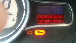

Tydzień temu zakupiłem Renaul Megane III 1,5dci 2009
Do tej pory wszystko chodziło ok. Dzisiaj rano gdy chciałem odpalić na ekranie wyskoczył błąd "Skontroluj układ wtrysku paliwa" i auto za Chiny nie chciało odpalić. Po kilkudziesięciu próbach dalej nic. Auto zostawiłem pod domem. Czy ktoś miał już kiedyś taki problem i co z nim zrobić? Dodaje zdjęcie w załączniku post-71966-0-79914200-1403790391_thumb.jpg
Możliwe że kupiłeś dojechane dCi, przy obecnej aurze pogodowej sprawność świec nie gra roli, powinien bez problemu odpalać. Określ jaką moc ma dCi. Jeśli 85 KM to najtańsza naprawa mając na uwadze koszt naprawy układu wtryskowego (Delphi). Wersje 106 KM, 110 KM mają osprzęt Siemensa, o wiele droższy w naprawie w porównaniu do Delhi. Czy przebieg ok 180 tyś km jest oryginalny ?
W dzisiejszych czasach przed zakupem samochodu nie ma co żałować 250-450 zł na badanie w ASO. Koniecznie trzeba podpiąć samochód do kompa (w przypadku Renault to Clip), posprawdzać poszczególne parametry układu wtryskowego i nie tylko. Czasy zakupu samochodu na oględziny wzrokowe bezpowrotnie mijają już...

Jak masz układ wtryskowy Delphi to tak jest. To chyba najgorsza możliwa firma jeśli chodzi o CR w dieslach. Pocieszeniem jest to, że regeneracja tych wtrysków jest dość tania. Polecam także sprawdzić pompę bo to ona może być przyczyną awarii wtryskiwaczy.
