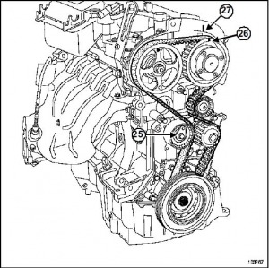

Witam wszystkich na forum. Jestem tu nowy. Zakupiłem w Niemczech miesiąc temu Renault Scenic 1.6 16V 113 KM z 2005 roku. Wymieniłem w nim rozrzad kompletyny pompe wody kolo zmiennych faz rozrzadu oleje oraz filtry. Podczas wymiany rozrzadu okazalo sie ze rozrzad jest zle ustawiony. Samochod byl slaby. Wszystko zostalo ustawione na blokady od nowa rozrzad wymieniony. Po wymianie rozrzadu samochod odzyskal moc i nic sie nie dzieje oprocz tego ze swieci kontrolka SERWIC i CZEK.
Na komputerze diagnostycznym wychodzi błąd zmiennych faz rozrzadu i blad czujnika polozenia walka. Czujnik zostal wymieniony i nic to nie dalo. Rozrzad zostal trzy krotnie sparwdzony i wszystko jest dobrze. Samochod jezdzi dobrze. Prosze o pomoc jaka moze byc tego przyczyna. Mechaniczna czy elektroniczna. Czy mozliwe jest to ze kolo zmiennych faz rozrzadu moze byc wadliwe. Zalozone zostalo nowe orginalne.

Gdyby tak było, to mój mechanior nie malowałby markerem znaczków na kzfr.
Koło wchodzi na zatrzask, ale obrót koła trzeba ustawić zgodnie ze znakami.

Koło zmiennych faz rozrządu ustawione według znaków. Problem pozostaje nadal. Za tydzień rozbieramy i czyścimy elektrozawór zmiennych faz rozrządu i będe myślał co dalej. Może ktoś ma jeszcze jakąs propozycję. Z góry dzięki. A dla ciekawostki w Renault Serwis nic mi nie powiedzieli o ustawieniu według znaków koła zmiennych faz rozrządu.
